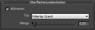

"Oberflächenunebenheiten" fügt ein Reliefmuster hinzu, wie es für Vinylverkleidungen oder -fußböden typisch ist.
Wenn diese Option aktiviert ist, verwendet das Material das Reliefmuster. Vorgabe = Deaktiviert.
Legen Sie durch Klicken ein Bitmap für das Reliefmuster fest.
Steuert die Höhe der Oberflächenunebenheiten. Bereich: 0,0 bis 1,0; Vorgabe=0,05.

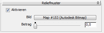

Wenn diese Option aktiviert ist, wird ein Reliefmuster auf das Material angewendet. Vorgabe = Deaktiviert.
Klicken Sie auf diese Schaltfläche, um ein Bitmap für das Reliefmuster festzulegen.
Steuert die Höhe des Reliefs. Bereich: 0,0 bis 2,0; Vorgabe=0,25.
