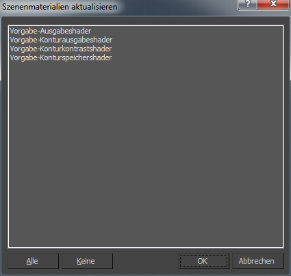

Um ein Material aus der Bibliothek zu aktualisieren, markieren Sie das Material, und klicken Sie auf "OK".
Wenn keine Materialien der Szene denselben Namen wie Materialien in der Bibliothek haben, zeigt 3ds Max eine entsprechende Warnung an.

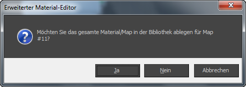

Wenn Sie einen untergeordneten Knoten (zum Beispiel bei einem Map oder Untermaterial) ohne das übergeordnete Objekt auswählen, werden Sie von 3ds Max gefragt, ob Sie das übergeordnete Objekt in die Bibliothek aufnehmen möchten:

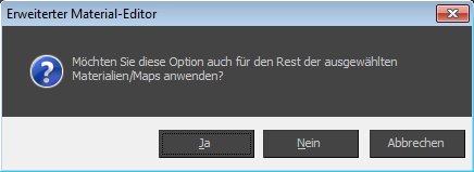

Wenn Sie mehrere untergeordnete Knoten ausgewählt haben, erscheint nach der Auswahl der Antwort in diesem Dialogfeld ein weiteres Dialogfeld, in dem Sie gefragt werden, ob Sie dieselbe Auswahl auf jede weitere Auswahl anwenden möchten:
