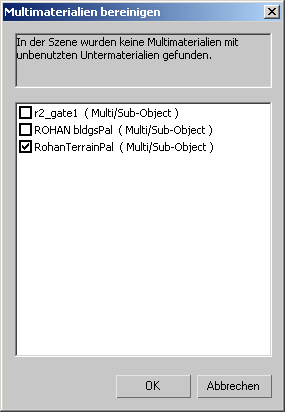

Das Dialogfeld "Multimaterialien bereinigen" wird geöffnet, in dem Folgendes angezeigt wird:
In diesem Dialogfeld wird eine Liste mit sämtlichen Multi-/Unterobjektmaterialien angezeigt, die nicht zugewiesene Untermaterialien enthalten. Alle Multi-/Unterobjekt-Materialien werden automatisch aktiviert und somit auch bereinigt.
Alle ungenutzten Untermaterialien werden gelöscht, und das Dialogfeld wird geschlossen.

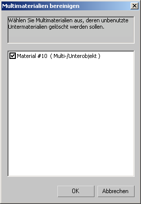

Das Dialogfeld "Multimaterialien bereinigen" wird geöffnet.
Alle ungenutzten Untermaterialien werden aus den angegebenen Materialien gelöscht, und das Dialogfeld wird geschlossen.
In dem Dialogfeld "Multimaterialien bereinigen" wird eine Liste sämtlicher Multi-/Unterobjekt-Materialien in der Szene angezeigt, die unzugewiesene Untermaterialien enthalten. Sie können dann die Materialien auswählen, aus denen Sie nicht zugewiesene Untermaterialien entfernen möchten.
Das Dialogfeld besteht aus zwei Teilen: einem Statusfeld im oberen Bereich und einer Liste der Multi-/Unterobjekt-Materialien.
