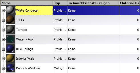

Vorgabespaltenlayout

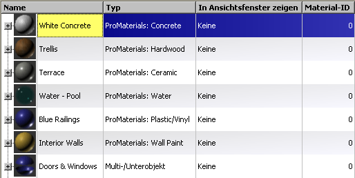

Spaltenlayout, nachdem Sie mit der rechten Maustaste auf eine Spaltenbeschriftung geklickt und "Optimale Übereinstimmung (alle Spalten)" ausgewählt haben
