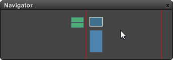

Das Navigator-Fenster wird standardmäßig in der oberen rechten Ecke des erweiterten Material-Editors angezeigt. Es zeigt eine Übersicht der aktiven Ansicht.

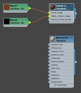

Der Navigator zentriert auf Knoten in der Ansicht
Die entsprechende Darstellung der aktiven Ansicht

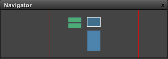

Das rote Rechteck im Navigator entspricht dem Rand der aktiven Ansicht. Indem Sie das Rechteck im Navigator ziehen, ändert sich der Fokus der Ansicht.

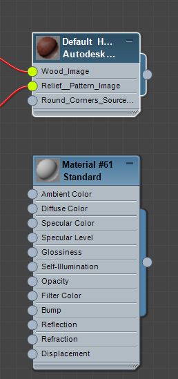

Verschieben der Ansichtsränder im Navigator zum Ändern des Layouts
Die entsprechende Änderung des Fokus der aktiven Ansicht
