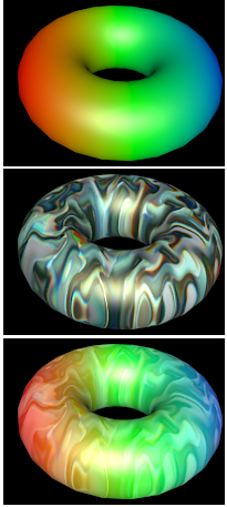

Beim Shellac-Material werden zwei Materialien durch Übereinanderlegen gemischt. Die Farben aus dem überlagerten Material (dem Shellac-Material) werden zu den Farben des Grundmaterials addiert. Der Parameter "Shellac-Farbüberblendung" steuert die Stärke der Farbmischung.
Oben: Grundmaterial
Mitte: Shellac-Material
Unten: Mit einem Wert von 50 % für "Shellac-Farbüberblendung" kombinierte Materialien

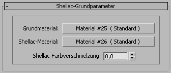

Klicken Sie zum Auswählen oder Bearbeiten des Grunduntermaterials. Standardmäßig ist das Grundmaterial ein Standardmaterial mit Blinn-Schattierung.
Klicken Sie zum Auswählen oder Bearbeiten des Shellac-Materials. Standardmäßig ist das Shellac-Material ein Standardmaterial mit Blinn-Schattierung.
Steuert die Stärke der Farbmischung. Wenn der Wert 0,0 beträgt, bleibt das Shellac-Material ohne Wirkung. Wenn Sie den Wert für "Shellac-Farbüberblendung" erhöhen, wird die Menge der Shellac-Materialfarbe erhöht, mit der die Grundmaterialfarbe überblendet wird. Für diesen Parameter gibt es keinen Höchstwert. Hohe Werte "überladen" die Farben des Shellac-Materials. Vorgabe = 0,0.
Diesen Parameter können Sie animieren.
