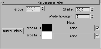

Vorgaben: Wiederholungen = 2, Größe = 200, Stärke = 20

Legt die relative Größe der Kerben fest. Je höher der Wert für die Größe, desto weniger Kerben werden erzeugt (bei unveränderter Einstellung aller anderen Parameter). Vorgabe = 200.

Legt den relativen Deckungsbereich der beiden Farben fest. Höhere Werte erhöhen den Deckungsbereich von Farbe 2, während niedrigere Werte den von Farbe 1 erhöhen. Vorgabe = 20.

Legt die Zahl der Berechnungen zur Erstellung der Kerben fest. Vorgabe = 2.

Vertauscht die Position der Farben oder Maps.
Ermöglichen bei Bedarf die Wahl von zwei Farben für eine Farbkomponente (zum Beispiel die Streufarbe). Vorgaben = Schwarz für Farbe Nr. 1 und Weiß für Farbe Nr. 2.
