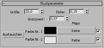

"Stuck" ist ein 3D-Map, das ein Oberflächenmuster erzeugt, mit dem Sie als Relief-Map den Effekt einer Stuck-Oberfläche erzielen können.
Für eine verputzte Wand wurde ein Stuck-Map verwendet
Stellt die Tiefe des Reliefs ein. Mit diesem Zahlenauswahlfeld können Sie die Skalierung des Stucks an Ihre Geometrie anpassen. Vorgabe = 20.
Verringert die Schärfe der Grenze zwischen den beiden Farben. Bei dem Wert 0 sind die Übergänge scharf. Je höher der Wert für die Dicke, desto unschärfer werden die Grenzen, und desto weniger ausgeprägt ist der Reliefeffekt. Wenn Sie "Stuck" als Relief-Map verwenden, ist die Relieftiefe bei 0,5 sehr schwach und bei geringfügig größeren Werten nicht mehr vorhanden. Vorgabe = 0,15.
Bestimmt, wie viel von Farbe Nr. 1 mit Farbe Nr. 2 vermischt ist. Bei 0 wird nur Farbe Nr. 2 angezeigt und bei 1 nur Farbe Nr. 1. Vorgabe = 0,57.
Tauscht die beiden Farbkomponenten aus.
Steuert die Farbe des Reliefs.
Steuert die Stuck-Hintergrundfarbe.
Klicken Sie auf eines der Farbfelder, um das Dialogfeld "Farbauswahl" aufzurufen und eine dieser Farbkomponenten zu ändern.
Weist ein Map als Ersatz für eine der Farbkomponenten zu. Wenn Sie das Kontrollkästchen deaktivieren, wird das zugehörige Map ebenfalls deaktiviert (das Stuck-Map kehrt zur zugehörigen Farbkomponente zurück).
