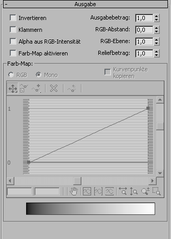

Mit diesem Map können Sie Ausgabeeinstellungen auf Prozedur-Maps wie etwa "Schachbrett" oder "Marmor" anwenden, die in der Regel nicht über diese Einstellungen verfügen.
In diesem Rollout wählen Sie das Map, auf das die Ausgabe-Steuerelemente angewendet werden sollen.
Blendet eine modusabhängige Version der Material-/Map-Übersicht ein, in der Sie den Map-Typ wählen.
Mit dem Kontrollkästchen wird das Map aktiviert bzw. deaktiviert.
Die Steuerelemente in diesem Rollout stimmen mit den Steuerelementen für Maps mit integrierter Ausgabeoption überein. Siehe Rollout "Ausgabe".
