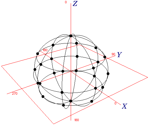

Beispiel von gleichmäßig kugelförmiger Verteilung
Eine gleichmäßig kugelförmige Verteilung wird durch eine Kugel, die um den Ursprung zentriert ist, dargestellt. Diese Verteilung wird auch isotrope Verteilung genannt. Alle Punkte im Diagramm haben die gleiche Entfernung vom Mittelpunkt, deshalb wird das Licht in alle Richtungen gleich stark ausgestrahlt.

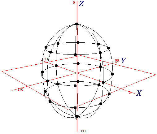

Beispiel einer ellipsenförmigen Verteilung
In diesem Beispiel haben die Punkte in der Richtung der negativen Z-Achse die gleiche Entfernung vom Ursprung wie die entsprechenden Punkte in der Richtung der positiven Z-Achse; es scheint also gleich viel Licht nach oben wie nach unten. Kein Punkt hat eine große X- oder Y-Komponente, sei es positiv oder negativ; deshalb sendet die Lichtquelle weniger Licht zur Seite aus.
