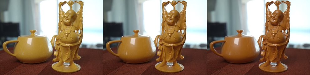

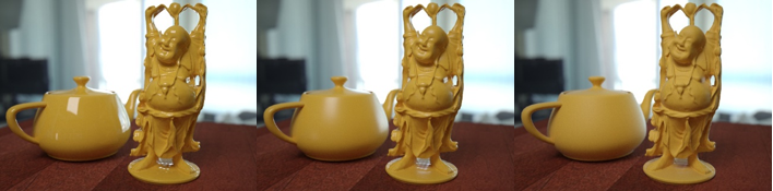

Wenn die Metallartigkeit 0,0 beträgt, ist eine farbige Basisschicht mit einer weißen Reflexion darauf sichtbar. Beachten Sie, wie die Reflexionsintensität zu sinken scheint, während die Rauheit zunimmt, da die Lichtenergie weiter verteilt wird.
Metallartigkeit = 0,0 und Rauheit = 0,0, 0,3 und 0,6

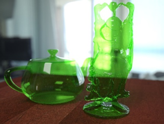

Die Transparenz legt fest, wie transparent oder durchsichtig das Objekt angezeigt wird. Das Licht wird gebrochen und kann durch die Oberfläche gefärbt oder möglicherweise im Material absorbiert werden.
Transparenz
Die Rauheit bestimmt die Klarheit der Transparenz, wobei 0,0 klar wie Fensterglas ist und höhere Werte mattiertem Glas entsprechen. Vorgabemäßig ist der Wert der Transparenzrauheit auf denselben Wert festgelegt wie die Reflektivitätsrauheit. Sie können die Verknüpfung der Werte durch Abwahl des Sperrsymbols aufheben.
Der Tiefenparameter ermöglicht die Absorption in das Material. Wenn die Tiefe 0,0 beträgt, wird ein herkömmliches Computergrafikmodell der Transparenz verwendet, wobei Licht an der Oberfläche farbig dargestellt und nicht durch das Eindringen in das Medium beeinflusst wird. Die Dicke des Objekts hat daher keine Auswirkungen.
Tiefe = 0,0

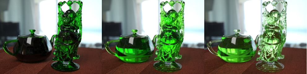

Wenn die Tiefe nicht 0,0 beträgt, wird das Licht durch Absorption im Medium dahingehend beeinflusst, dass es bei einer bestimmten Tiefe die angegebene Farbe hat.
Tiefe = 0,1 cm, 1,0 cm und 5,0 cm

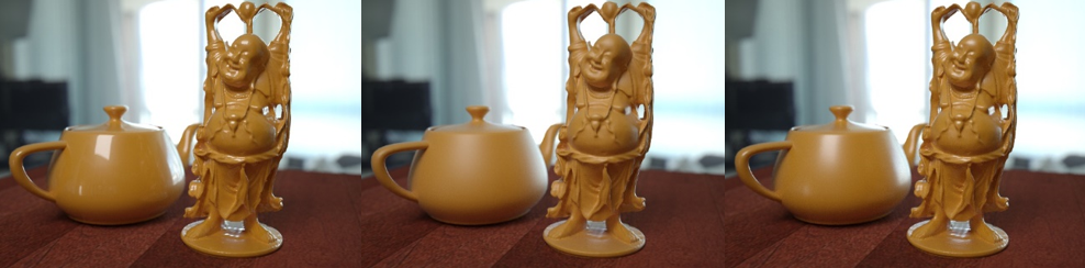

Dieser Parameter modelliert die Streuung von Licht innerhalb des Objekts. Im Gegensatz zur Transparenz, die das Objekt durchsichtig macht, geht es bei der Teiloberflächen-Streuung um den Transport von Licht innerhalb des Materials, ohne dass man tatsächlich durch es hindurch sehen kann. Das Licht prallt ab, und verschiedene Wellenlängen werden unterschiedlich absorbiert, sodass das Licht farbiger wird, je weiter es in das Material vordringt.

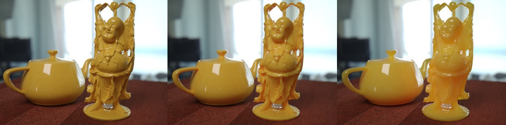

Der Parameter Teiloberflächen-Streuung (SSS) teilt seine Energie mit der gestreuten Schattierung, sodass durch Erhöhen der Gewichtung die normale gestreute Schattierung zu einer Schattierung mit SSS wird. Die SSS-Farbe ist die Farbe an der Oberfläche, im Wesentlichen die Einfärbung des gesamten SSS-Effekts.
SSS-Gewichtung = 0,0, 0,5, 1,0
Der Parameter Tiefe bestimmt, wie stark Licht das Objekt durchdringt. Die Skalierung ist eine rein lineare Skalierung der Tiefe, die texturzugeordnet sein kann, sodass sich die Skalierung im Objekt verändern kann. Wenn die Tiefe 0,0 beträgt, ist die Schattierung identisch mit der rein gestreuten Schattierung. Je größer die Tiefe, desto mehr Licht durchdringt das Objekt.
SSS-Tiefe = 0,0, 0,1 und 1,0

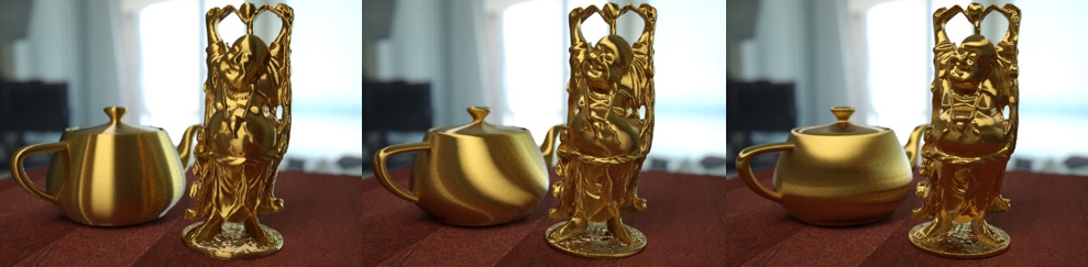

Die Anisotropie ist ein Effekt bei Materialien wie gebürstetem Metall, bei dem eine bestimmte Richtung der Maserung den Eindruck erweckt, dass in verschiedenen Richtungen eine unterschiedliche Oberflächenrauheit besteht. Glanzlichter und Reflexionen werden in einer bestimmten Richtung gestreckt.
Der Parameter Anisotropie bestimmt, wie gestreckt der Effekt erscheint. Im Prinzip ist dies das Verhältnis zwischen den horizontalen und den vertikalen Rauheitswerten. Ein Wert von 1,0 ist daher nicht gestreckt.
Anisotropie = 1,0, 0,5 und 0,1
Der Anisotropie-Effekt kann mithilfe des Rotationsparameters gedreht werden, wobei 0,0 bis 1,0 einer vollen Drehung um 360 Grad entspricht.
Drehung = 0,0, 0,12 und 0,25

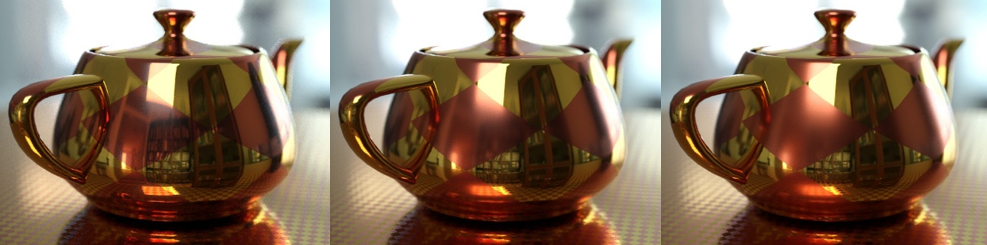

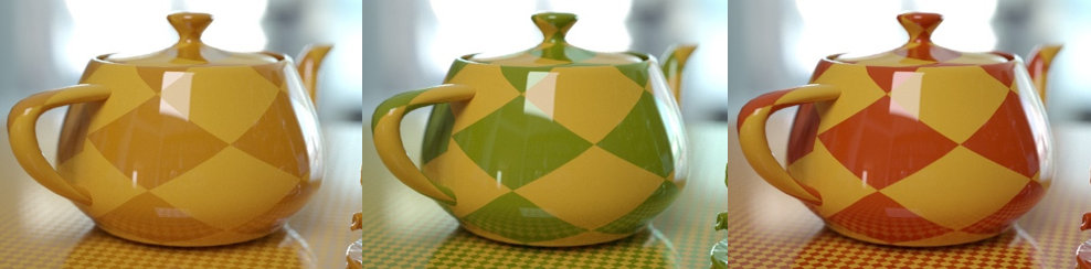

Die Beschichtung selbst kann eine andere Farbe aufweisen. Dies ist die Farbe der Transparenz der Beschichtung. Im folgenden Beispiel wurden eine rautenförmige Map auf die Beschichtungsgewichtung angewendet und andere Beschichtungsfarben verwendet.
Beschichtungsfarbe = Weiß, Grün und Rot
Im linken Beispiel wurde die Beschichtung nur durch einen Abdunklungseffekt des Parameters Zugrundeliegende Farbe beeinflussen verändert. Die Beispiele auf der rechten Seite wurden hingegen stärker beeinflusst, da sie durch die Beschichtungsfarbe selbst sichtbar sind. Dies ist ähnlich wie das Streichen des Objekts mit einer halbtransparenten Farb- oder Lackschicht.

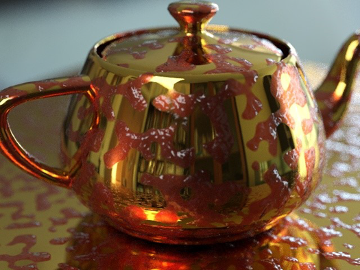

Der Parameter Beschichtung verfügt zudem über eine eigene Relief-Map. Damit können Sie einige interessante Effekte mit der Beschichtung erzielen, wie z. B. eine Teekanne aus Messing mit Marmeladeüberzug.
