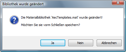

Sie werden in 3ds Max gefragt, ob Sie die Änderungen an der Bibliothek speichern möchten. Klicken Sie auf "Ja".
