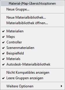

Über dieses Menü wir die Gruppe Szenenmaterialien verwaltet.
Siehe Optionen für alle Gruppenmenüs.
Klicken Sie auf diese Option, um die Liste der Materialien und Maps der Gruppe "Szenenmaterialien" zu aktualisieren.
Diese Einstellung hat keine Auswirkung, wenn "Automatische Aktualisierung" aktiviert ist.
Wenn diese Option aktiviert ist, aktualisiert 3ds Max die Liste der Materialien und Maps der Gruppe "Szenenmaterialien" automatisch. Vorgabe = Aktiviert.
Wenn diese Option aktiviert ist, zeigt die Gruppe "Szenenmaterialien" nur Materialien an, die den momentan ausgewählten Objekten zugewiesen sind. (Wenn kein Objekt ausgewählt ist oder kein ausgewähltes Objekt über ein Material verfügt, ist die Gruppe "Szenenmaterialien" leer.) Wenn deaktiviert, zeigt die Gruppe "Szenenmaterialien" alle in der Szene verwendeten Materialien an. Vorgabe = Deaktiviert.
Die Optionen in diesem Untermenü geben an, welche Bereiche von 3ds Max geprüft werden sollen, wenn die Material/Map-Liste der Gruppe "Szenenmaterialien" aktualisiert wird. Alle drei sind standardmäßig aktiviert:
Wenn Sie eine dieser Optionen deaktivieren, werden die entsprechenden Materialien und Maps (z. B. Maps in der aktuellen Umgebung) nicht mehr in der Gruppe "Szenenmaterialien" angezeigt. Wenn Sie eine Option wieder aktivieren, werden die entsprechenden Materialien und Maps wieder angezeigt.
