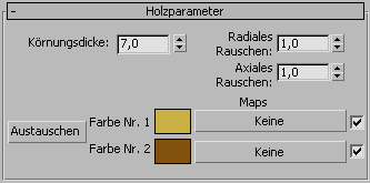

(Eine Beschreibung der anderen Parameter in diesem Rollout finden Sie unter Rollout "Koordinaten" (3D).)
Vorgaben: Körnungsdicke = 7, Radiales Rauschen = 1,0, Axiales Rauschen = 1,0
Legt die relative Dicke der Farbbänder fest, aus denen die Maserung besteht. Vorgabe = 7.
Die subjektive Wirkung der Stärke hängt vom Objekt und seiner Umgebung ab. Zum Beispiel kann eine Maserung, die für einen kleinen Tisch unrealistisch breit wirkt, an einem großen Deckenbalken natürlich aussehen.
Durch eine niedrigere Körnungsdicke wird der Abstand zwischen den Maserungslinien verringert. Der Effekt kann der feinen Aderung langsam wachsender Harthölzer entsprechen. Mit der Einstellung 0 wird die Maserung entfernt, sodass ein Muster wie bei einer Preßspanplatte entsteht.
Mit einer höheren Körnungsdicke wird der Abstand zwischen den Maserungslinien vergrößert. Das erzeugte Muster ähnelt etwa gleichmäßig wachsenden, tropischen Hölzern.

Legt die relative zufällige Mustervariation auf einer Ebene senkrecht zur Maserung, die Ringstruktur (Zylinder B), fest. Vorgabe = 1,0.
Legt die relative zufällige Mustervariation auf einer Ebene parallel zur Maserung (Zylinder A) fest. Vorgabe = 1,0.

Vertauscht die Position der Farben.
Wählt zwei Farben für das Maserungsmuster. Vorgaben=bräunliches Gelb für Farbe Nr. 1 und Dunkelbraun für Farbe Nr. 2. Beide Farben können ersetzt oder ausgetauscht werden.

Farben werden durch Maps ersetzt. Mit den Kontrollkästchen werden die zugehörigen Maps aktiviert bzw. deaktiviert.
Sie können einem Farbfeld oder beiden Farbfeldern für das Holz ein Map zuweisen. Sie können beliebige Maps wählen, einschließlich Holz. Das Map überschreibt die zugewiesene Farbe, sodass sie sich nicht mehr auf das Muster auswirkt.
