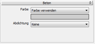

Klicken Sie auf das Farbfeld, um die Farbe zu ändern.

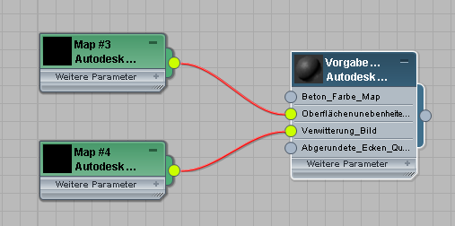

Klicken Sie auf die Map-Schaltfläche (oder verwenden Sie die Knotenvernetzung "Erweiterter Material-Editor"), um dem Material ein Map zuzuweisen.

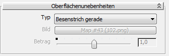

Steuert die Oberflächentextur des Betons.
Wenn diese Option aktiviert ist, können Sie über die Bildschaltfläche das Bitmap festlegen und mit dem Betrag-Schieberegler die Höhe der Oberflächenunebenheiten steuern.
"Verwitterung" versieht die Oberfläche des Betons mit leichten Helligkeitsunterschieden.
Wenn diese Option aktiviert ist, wird Verwitterung auf die Oberfläche angewendet. Vorgabe = Deaktiviert.
Wenn diese Option aktiviert ist, können Sie mit der Bildschaltfläche das Bitmap auswählen.
