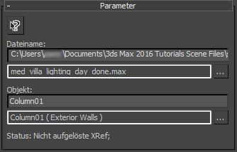

Klicken Sie auf diese Option, um das Dialogfeld XRef-Objekte zu öffnen, und markieren Sie den aktuelle Datensatz der Quelldatei, dessen zugehöriges Objekt in der Liste XRef-Elemente angezeigt wird. Wurden keine Datei und kein Objekt für das Material ausgewählt, wird das Dialogfeld "XRef-Objekte" angezeigt, in dem Sie nach der benötigten Datei und dem benötigten Material suchen können.
Dieses Feld zeigt den Pfad und Dateinamen der Szenedatei an, die die Quelle des XRef-Materials enthält. Sie können dieses Feld bearbeiten und auf einen anderen Pfad oder eine andere Datei verweisen.
Hier wird nur der Dateiname ohne Pfadangabe angezeigt.
Klicken Sie auf diese Schaltfläche, um ein Dialogfeld zu öffnen, in dem Sie einen anderen Pfad und einen anderen Dateinamen für die Quelldatei angeben können. Nachdem Sie die Datei ausgewählt haben, zeigt 3ds Max das Dialogfeld XRef zusammenführen an, in dem Sie das Objekt wählen können, dessen Material Sie referenzieren möchten.
Dieses Feld zeigt den Namen des Quellobjekts an, auf das in der Quelldatei verwiesen wird.
Zeigt den Namen des Quellobjekts gefolgt von dem Namen des Materials in Klammern an. Beispiel: "Shaker (Chrome)".
Über diese Schaltfläche wird das Dialogfeld XRef zusammenführen geöffnet, das auf die Szene im Feld für den Namen der XRef-Datei verweist. Hier können Sie ein Objekt angeben, auf dessen Material Sie verweisen möchten.
Zeigt den Status des Materials an. Beispiel: Wenn sowohl die Datei als auch das Objekt gefunden wurden, wird in diesem Feld "Status: XRef aufgelöst" angezeigt.
