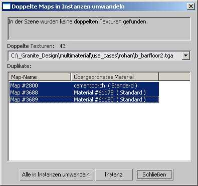

Das Dialogfeld "Doppelte Maps in Instanzen umwandeln" wird geöffnet, in dem Folgendes angezeigt wird:
Das Dialogfeld enthält eine Liste aller Textur-Maps, die über exakte Duplikate in der Szene verfügen. Bei der Suche werden alle Kopien eingeschlossen, die über dieselben Pfade und Einstellungen verfügen.

So wandeln Sie nur bestimmte Maps in Instanzen um:
Möglicherweise möchten Sie nur einige der Textur-Maps, die sich in bestimmten Materialien befinden, in Instanzen umwandeln.
Das Dialogfeld "Doppelte Maps in Instanzen umwandeln" wird geöffnet.
Wenn Sie nicht mindestens zwei Einträge auswählen, wird in dem Statusfeld oben im Dialogfeld eine Warnung angezeigt.

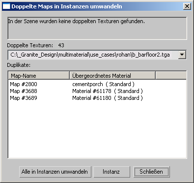

Da alle drei Maps in Instanzen umgewandelt wurden, wird in dem Dialogfeld nun angezeigt, dass 42 doppelte Texturen vorhanden sind.
Die primäre Benutzeroberfläche des Dienstprogramms "Doppelte Maps in Instanzen umwandeln" entspricht dem Dialogfeld "Doppelte Maps in Instanzen umwandeln", das Sie im Menü "Dienstprogramme" des Material-Editors aufrufen. Dieses Dienstprogramm funktioniert auf globaler Ebene, sodass Sie keine einzelnen Objekte oder Materialien auswählen müssen, um es verwenden zu können.
Das Dialogfeld besteht aus drei Teilen: einem Statusfeld im oberen Bereich, einem Dropdown-Menü mit den doppelten Textur-Maps und einer Liste der Map-Namen und übergeordneten Materialien.
Wenn eine Textur aus der Liste "Doppelte Texturen" ausgewählt wird, zeigt 3ds Max deren Duplikate in der Liste "Duplikate" an. Es wird sowohl der Map-Name als auch der Name des übergeordneten Materials angezeigt. Die Zahl hinter "Duplikate" gibt an, wie viele Kopien in der Szene gefunden wurden. Texturen in dieser Liste können einzeln ausgewählt werden. Nur Duplikate, die in dieser Liste ausgewählt sind, werden im endgültigen Instanz zusammengeführt, wenn Sie auf die Schaltfläche "Instanz" klicken. Der Name der daraus entstehenden Instanz entspricht dem des ersten ausgewählten Duplikats in der Liste.
