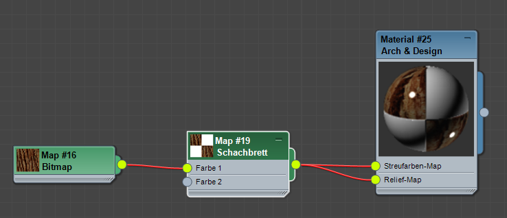

Ein Instanz-Map
(Verzweigte Drähte weisen immer auf eine Instanz hin.)

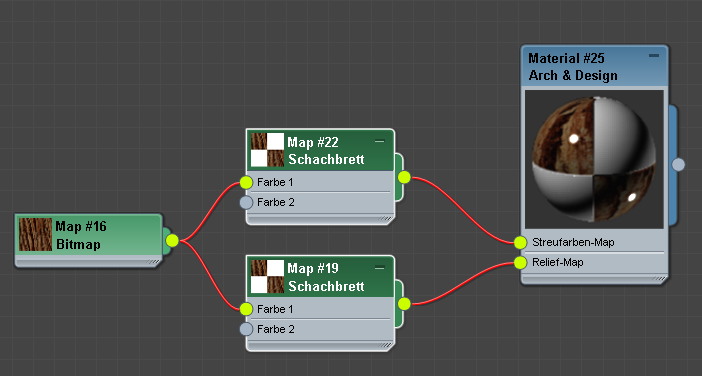

Nach dem Klicken mit der rechten Maustaste auf einen Draht zwischen dem Bitmap und dem Material und der Auswahl von "Knoten eindeutig zuweisen"

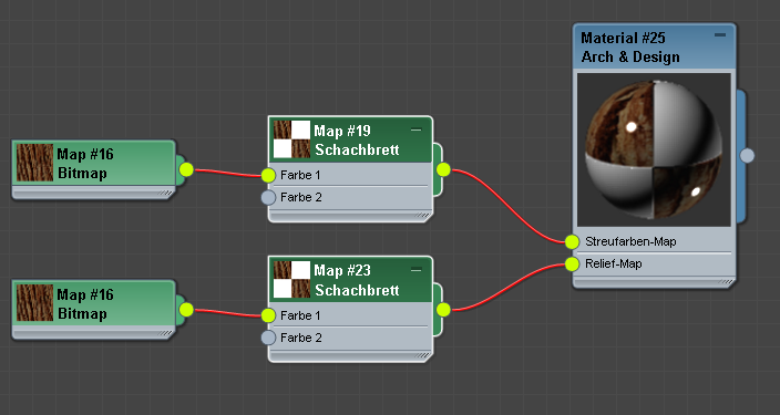

Nach dem Klicken mit der rechten Maustaste auf einen Draht zwischen dem Bitmap und dem Material und der Auswahl von "Zweig eindeutig zuweisen"
