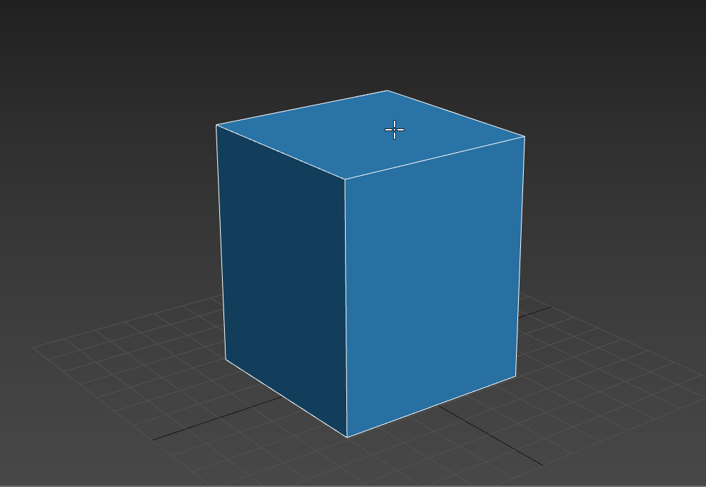

Verwenden Sie die intelligente Extrusion, um Flächen auf einem bearbeitbaren Poly interaktiv zu extrudieren. Angrenzende Flächen werden neu erstellt und zusammengeheftet. Dies entspricht der endgültigen visuellen Ausgabe, die Künstlern angezeigt wird, ohne verdeckte Flächen oder geometrische Daten manuell reparieren zu müssen.
Anmerkung: Alle ausgewählten und angrenzenden Flächen müssen koplanar sein, damit die intelligente Extrusion ordnungsgemäß funktioniert.
So verwenden Sie die intelligente Extrusion
  1. Wählen Sie ein bearbeitbares Poly aus.
  2. Wählen Sie im Unterobjektmodus eine oder mehrere Flächen aus, die Sie extrudieren möchten.
  3. Halten Sie die Umschalttaste gedrückt und ziehen Sie die Fläche im Ansichtsfenster.
    Die ausgewählten Flächen werden in dieselbe Richtung extrudiert, wobei die angrenzenden Flächen automatisch angepasst oder generiert werden, um ein wasserdichtes Netz zu erstellen.
