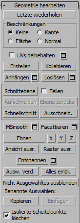

Rollout "Auswahl". In diesem Abschnitt werden die Funktionen in den Rollouts "Polygone/Elemente bearbeiten" und "Geometrie bearbeiten" für diese Unterobjekttypen behandelt. Die anderen Steuerelemente finden Sie im Abschnitt Bearbeitbares Poly.

Ausführliche Beschreibungen dieser Steuerelemente finden Sie unter Rollout "Geometrie bearbeiten" ("Polynetz" und "Poly bearbeiten").
