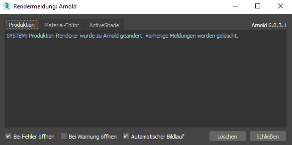

Das Rendermeldungsfenster zeigt Fehler und andere Meldungen aus einigen Renderern (nicht aber aus dem Vorgabe Scanline-Renderer) an.
Beispiel für Rendermeldungsfenster
Drei Statusfelder erscheinen über den Meldungen auf der rechten Seite des Fensters:
[Renderer und Version] Zeigt den aktuellen Renderer und die detaillierte Versionsnummer an.
Anzahl der CPUsGibt an, wie viele CPUs in Verwendung sind.
Anzahl ThreadsGibt an, wie viele Threads gerendert werden.
Darüber hinaus ist das Meldungsfeld in drei Registerkarten unterteilt. Informationen für die Unterscheidung zwischen Produktion, Material-Editor und ActiveShade-Renderer finden Sie hier:
Produktion Zeigt Meldungen aus den Produktions-Renderern an.
Material-Editor zeigt Meldungen aus dem Material-Editor-Renderer an.
ActiveShade zeigt Meldungen aus dem ActiveShade-Renderer an.
