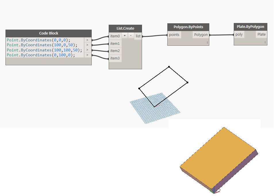

Weitere Informationen zum Erstellen eines Blechs in Advance Steel mithilfe der Dynamo Extension finden Sie im Schema.
So definieren Sie ein Blech in Dynamo:
Erweitern Sie in der Strukturansicht auf der linken Seite die Registerkarte AdvanceSteel Bleche und wählen Sie ByPolygon aus. Der Knoten Point.ByPolygon wird im Arbeitsbereich angezeigt.
Im nachfolgenden Beispiel wird gezeigt, auf welche Weise vier Punkte in eine Liste von Punkten (die Punkte müssen komplanar sein) zusammengeführt werden. Ein Polygon wird aus der Liste generiert. Schließlich wird das Polygon als Eingabe für den Blechknoten verwendet:
