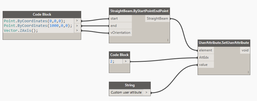

So weisen Sie Benutzerattribute zu Elementen in Dynamo zu:
Erweitern Sie in der Strukturansicht auf der linken Seite die Registerkarte AdvanceSteel
Tag
UserAttribute und wählen Sie SetUserAttribute. Der Knoten UserAttribute.SetUserAttribute wird im Arbeitsbereich angezeigt. Dieser Knoten gilt für Träger und Bleche.

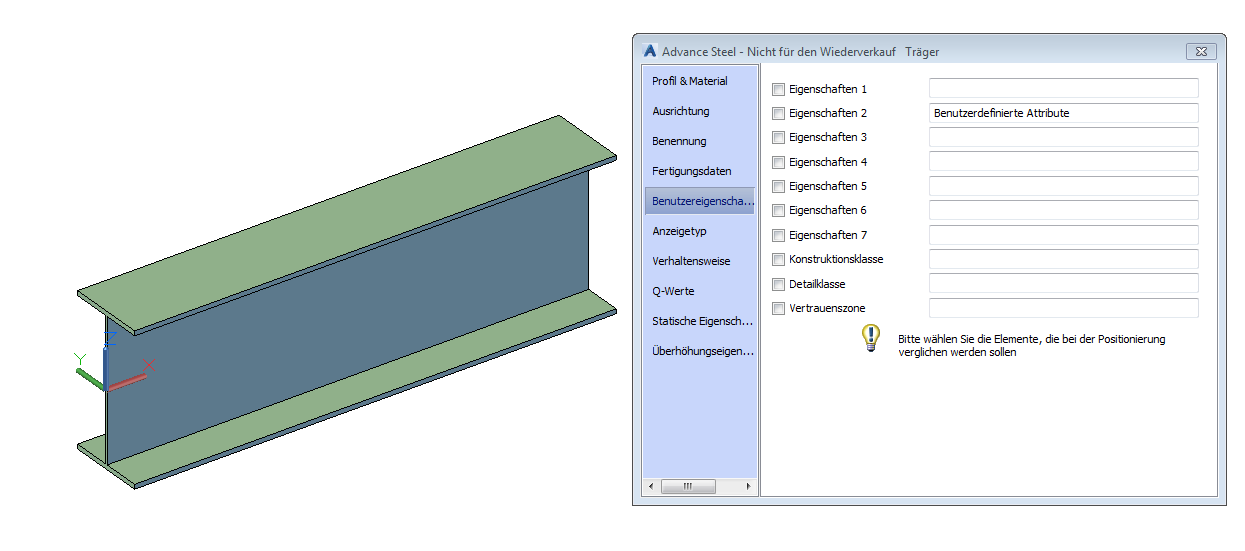

Im nachfolgenden Bild wird ein einfacher Arbeitsablauf bei der Verwendung des Knotens UserAttribute.SetUserAttribute dargestellt. Das Ergebnis ist ein Advance Steel-Träger, dessen Wert dem des Benutzerattributs wie durch die Zeichenfolge aus Dynamo definiert entspricht:
Mit benutzerdefinierten Attributen können Sie in Advance Steel Filter anwenden, um die Elemente auszuwählen und zu verändern:
