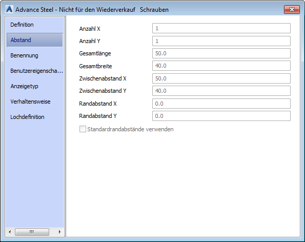

Schrauben (Dialogfeld): Abstand (Registerkarte)
Auf dieser Registerkarte des Dialogfelds Eigenschaften können Sie die Größe der Schraubengruppe durch zwei diagonale Punkte ändern.
Anmerkung: Die Zwischenabstände und der Kantenabstand hängen zusammen, da die Breite und Länge des Schraubenbilds sich nicht ändern. Ein Wert wird automatisch berechnet, wenn der andere festgelegt wird.
Option Beschreibung
Anzahl X Definiert die Anzahl der Schrauben in X-Richtung.
Anzahl Y Definiert die Anzahl der Schrauben in Y-Richtung.
Gesamtlänge Definiert die Länge des Schraubenbilds (in Richtung der X-Achse).
Gesamtbreite Definiert die Breite des Schraubenbilds (in Richtung der Y-Achse).
Zwischenabstand X Definiert den Abstand zwischen Schrauben entlang der X-Achse.
Zwischenabstand Y Definiert den Abstand zwischen Schrauben entlang der Y-Achse.
Randabstand X Definiert den Abstand der äußeren Schraubenreihe zum Rand des Schraubenbilds in Richtung der X-Achse.
Randabstand Y Definiert den Abstand der äußeren Schraubenreihe zum Rand des Schraubenbilds in Richtung der Y-Achse.
Standardrandabstände verwenden (Kontrollkästchen) Verwenden Sie optional die Standardrandabstände. Die Werte sind entsprechen dem ausgewählten Schraubentyp festgelegt.
