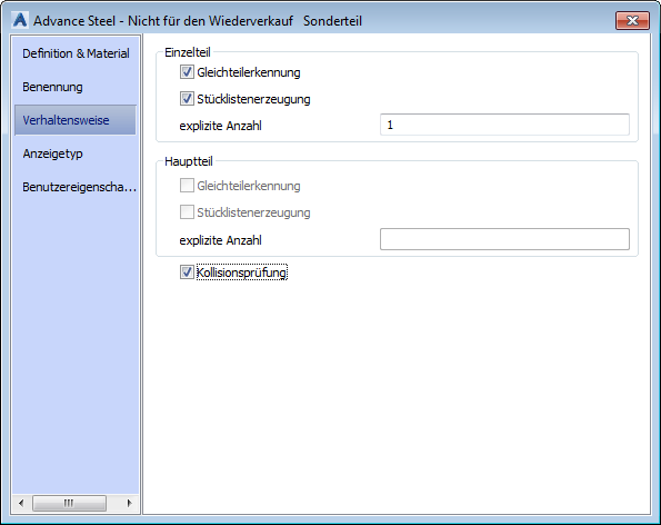

Dialogfeld Sonderteil: Registerkarte Verhalten
Auf dieser Registerkarte des Dialogfelds Eigenschaften können Sie das Verhalten der Elemente bei Kollisionstests und das Verhalten für Einzelteile und Baugruppen festlegen.
Einzelteil
Gleichteilerkennung Das Einzelteil wird für die Positionierung verwendet.
Stücklistenerzeugung Das Einzelteil wird in der Stückliste verwendet.
Explizite Anzahl Definiert die Menge in der Stückliste. Dadurch können Sie im Modell ein Teil und in der Stückliste mehrere Teile erstellen.
Baugruppe
Gleichteilerkennung Die Baugruppe wird für die Positionierung verwendet.
Stücklistenerzeugung Die Baugruppe wird in der Stückliste verwendet.
Kollisionsprüfung Das Element wird für den Kollisionstest verwendet.
