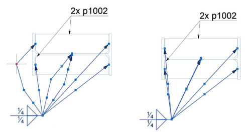

Hinzufügen von Führungslinien für Schweißsymbole
  1. Wählen Sie ein einzelnes Schweißsymbol aus.
  2. Klicken Sie mit der rechten Maustaste, und wählen Sie im Kontextmenü die Option Führungslinie hinzufügen aus.
  3. Anmerkung: Wenn Sie mehrere Schweißsymbole auswählen, wird die Befehlsoption zum Hinzufügen einer Führungslinie im Kontextmenü abgeblendet.
Sie können sowohl manuellen als auch automatischen Schweißsymbolen neue Führungslinien hinzufügen. Die Position der neu hinzugefügten Schweißnaht-Führungslinie bleibt unverändert, selbst wenn das Element, auf dem sie platziert ist, verschoben wird. Sie können die Schweißnaht-Führungslinie manuell mithilfe der Griffpunkte verschieben.
Entfernen von Führungslinien für Schweißsymbole
  1. Wählen Sie ein einzelnes Schweißsymbol aus, das mehrere Führungslinien aufweist.
  2. Klicken Sie mit der rechten Maustaste, und wählen Sie im Kontextmenü die Option Führungslinie entfernen aus.
  3. Anmerkung: Wenn Sie mehrere Schweißsymbole auswählen, wird die Befehlsoption zum Entfernen einer Führungslinie im Kontextmenü abgeblendet.
Sie können eine Führungslinie von Schweißsymbolen mit mehreren Führungslinien entfernen. Die letzte Führungslinie eines Schweißsymbols kann nicht entfernt werden.
Anmerkung: Die entfernten Schweißnaht-Führungslinien werden erneut angezeigt, wenn sich die Dicke der Schweißnaht ändert.

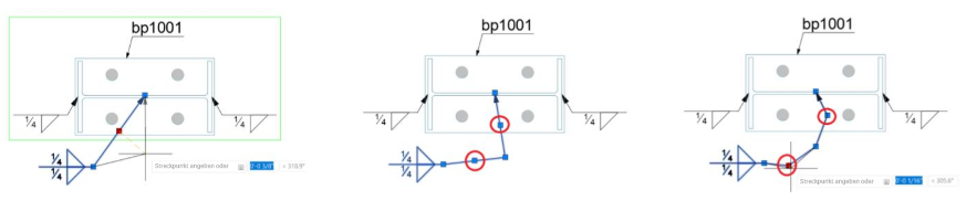

Haltepunkte entlang der Führungslinien für Schweißnähte
Fügen Sie zwei zusätzliche Haltepunkte entlang automatischer und manueller Führungslinien für Schweißnähte hinzu, um die Anordnungsflexibilität zu verbessern.
Die automatischen und manuellen Schweißnaht-Führungslinien werden zunächst mit einem mittleren Haltepunkt erstellt. Die zusätzlichen Haltepunkte werden entlang der Schweißnaht angezeigt, nachdem die Position des mittleren Haltepunkts geändert wurde. Die Position der beiden zusätzlichen Haltepunkte kann ebenfalls geändert werden, um die Anpassung der Schweißnaht-Führungslinien in geballten Details zu ermöglichen.
Die zusätzlichen Haltepunkte stehen auf Einzel- und Multi-Führungslinien-Schweißnähten zur Verfügung.
Um die unterbrochenen Schweißlinienpunkte zu entfernen und die Führungslinien wieder in gerade Linien zu ändern, deaktivieren Sie das Kontrollkästchen Unterbrochene Schweißnaht auf der Registerkarte Führungslinie des Dialogfelds Schweißnahtsymbol Eigenschaften.
