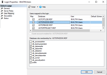

Advance Steel erfordert für die Anpassung der meisten Datenbanken die db_owner-Rechte. db_datawriter-Rechte sind nicht ausreichend. Die folgenden Funktionen erfordern zusätzlich zum Lesezugriff sowohl db_datawriter- als auch auf db_owner-Rechte, jeweils für die genannten Datenbanken:

Die Datenbankrechte müssen pro Datenbank und pro Benutzer angegeben werden. Sie können für eine Benutzergruppe angegeben werden. Es ist nicht erforderlich, die Einstellungen für jeden einzelnen Benutzer anzuwenden.
Anmerkung: Wenn Sie vergessen, einem Benutzer db_owner-Rechte für eine Advance Steel-Datenbank zu erteilen, verhalten sich die Advance Steel-Funktionen, die Schreibzugriff auf diese Datenbank erfordern, oft so, als ob dieser Benutzer nur Lesezugriff auf diese Datenbank hat, selbst wenn der Benutzer Schreibzugriff auf diese Datenbank hat.
