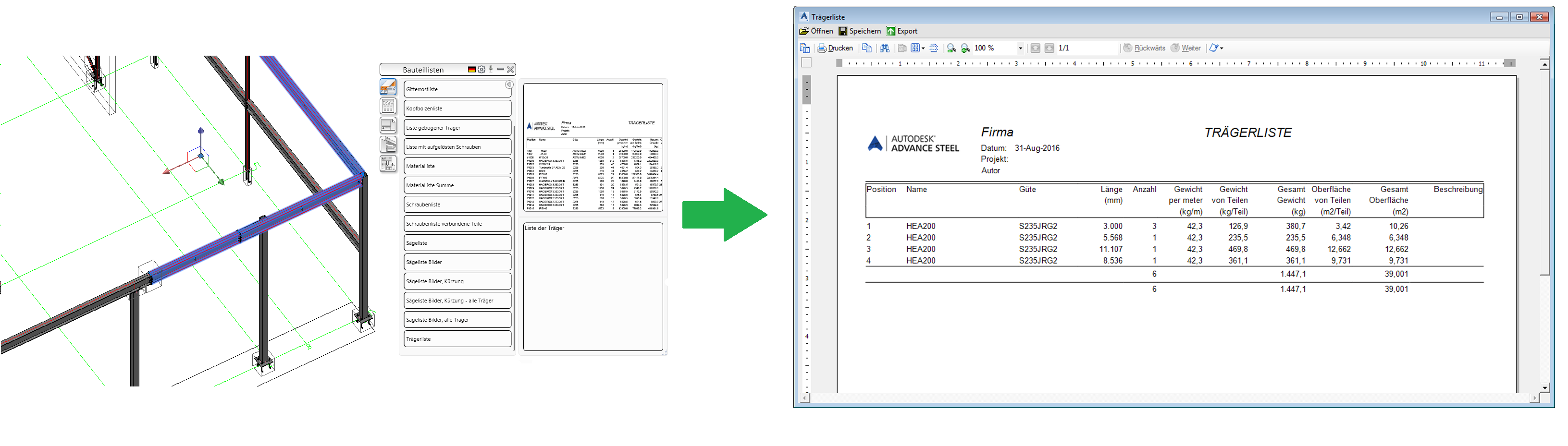

Zum schnellen Erstellen einer Stückliste müssen Sie auf die gewünschten Vorlagen für Stücklisten zugreifen und dort die Vorlage Schnelldokumente - Stückliste verwenden.
  1. Sie können die Palette Schnelldokumente Stücklistenvorlagen öffnen:
    • Registerkarte Start Gruppe Dokumente (Stücklistenvorlagen).
    • Registerkarte Ausgabe Gruppe Dokumente (Stücklistenvorlagen).
  2. Um eine Liste zu erstellen, klicken Sie auf eine der verfügbaren Vorlagen.
Anmerkung: Sie können auch Objekte im Modell vorauswählen und die Stücklistenvorlage wird nur für die Objekte in der Auswahl erstellt.
Sobald die Liste erstellt wurde, wird sie im Stücklisten-Viewer geöffnet und können Sie sie für das Modell speichern und registrieren.

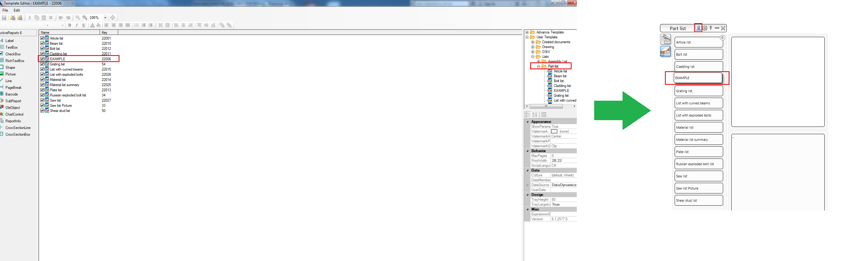

Zum Hinzufügen oder Entfernen von Stücklistenvorlagen aus der Kategorie Anwender von Schnelldokumenten Stückliste müssen Sie den Status der mit der Liste im Stücklisten-Editor verknüpften Kontrollkästchen festlegen.
Anmerkung: Wechseln der Kategorie des Paletteninhalts - Advance/Anwender/Land: Sie können zwischen verschiedenen Kategorien wechseln, indem Sie auf das erste Symbol in der Titelleiste der Palette klicken. Der Inhalt der Palette ändert sich dann entsprechend der gewählten Kategorie:
Die Symbole variieren für jede Kategorie:
Sie können auf den (Stücklisten-Editor) über die Registerkarte Ausgabe Gruppe Dokumentenmanager zugreifen.
