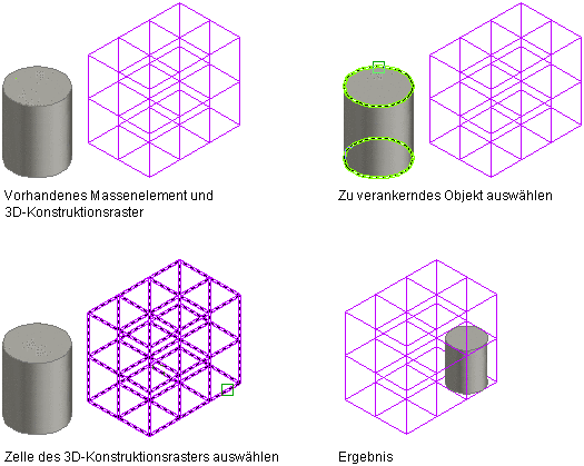

Gehen Sie wie folgt vor, um Volumenanker hinzuzufügen. Sie können Volumenanker zu Objekten hinzufügen, um diese mit Volumenrastern zu verbinden.
Parametrische Layout- und Verankerungswerkzeuge. Das Objekt wird so skaliert, dass es das ganze Volumen einnimmt.
