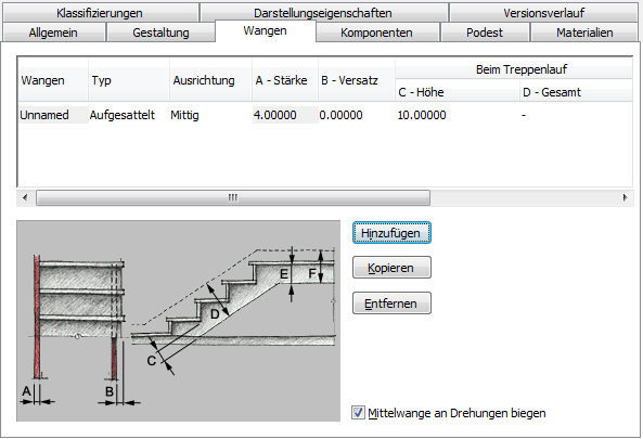

| Festlegen eines Namens für die Wange |
Klicken Sie auf den aktuellen Namen, und geben Sie einen neuen ein. |
| Festlegen eines Typs für die Wange |
Klicken Sie auf den aktuellen Typ, und wählen Sie eine der Optionen Aufgesattelt oder Ausgestemmt. |
| Festlegen der Ausrichtung der Wange |
Klicken Sie auf die aktuelle Ausrichtung, und wählen Sie dann Linksbündig, Rechtsbündig, Mitte oder Gesamtbreite. |
| Festlegen der Breite einer Wange |
Geben Sie einen Wert für die Breite ein. |
| Festlegen des Versatzes einer Wange |
Geben Sie einen Wert für den Versatzabstand ein. |
| Festlegen der Wangenhöhe am Treppenlauf |
Geben Sie unter Treppenlauf einen Wert für die Wangenhöhe ein. |
| Festlegen des Gesamtwerts am Treppenlauf |
Geben Sie unter Treppenlauf einen Gesamtwert ein. |
| Festlegen der Wangenhöhe am Podest |
Geben Sie unter Podest einen Wert für die Wangenhöhe ein. |
| Festlegen des Gesamtwerts am Podest |
Geben Sie unter Podest einen Gesamtwert ein. |
| Beenden des Treppenlaufes an einem Podest |
Wählen Sie unter Verschneidungen die Option Abschneiden. |
| Ermöglichen, dass der Treppenlauf unter einem Podest fortgeführt wird. |
Wählen Sie Verschneidungen die Option Verschneiden. |
| Festlegen von mittleren Wangenverläufen mit gegehrten Ecken bei einem Podest oder einer Richtungsänderung |
Deaktivieren Sie Mittleren Wangenverlauf an Drehungen biegen. |
