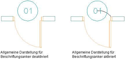

Gehen Sie wie folgt vor, um die aktuelle Verbindung zwischen einem Bauteilstempel und einem Objekt anzuzeigen. Dies ist nützlich, um sich bei zahlreichen Beschriftungen einen Überblick über deren Verbindung zu verschaffen. Auf diese Weise wird die Darstellung Allgemein für Beschriftungsanker und Erweiterte Beschriftung am Objekt verankern in der aktuellen Ansicht aktiviert.
.. Die Verknüpfung zwischen dem Bauteilstempel und dem Objekt wird durch einen Bogen dargestellt. Beschriftung und Objekt werden von Einfügepunkt zu Einfügepunkt verbunden.
