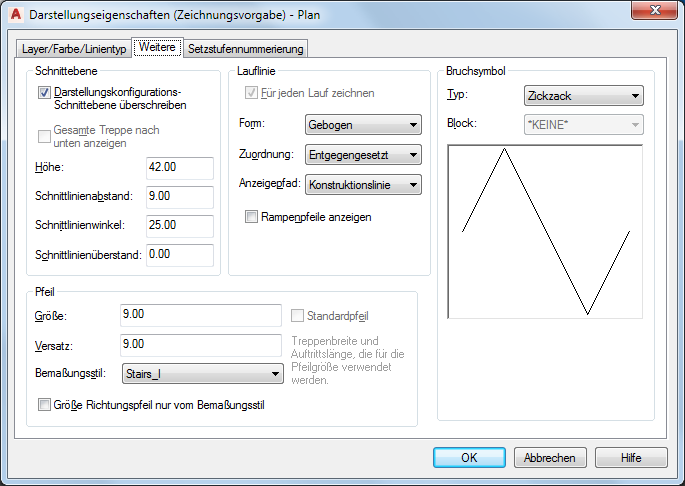

Gehen Sie wie folgt vor, um andere Darstellungseigenschaften einer einzelnen Treppe anzugeben, z. B. die Darstellung des Pfeils im Treppenpfad bzw. die Auswahl des Anzeigepfads sowie den Typ der in der Treppendarstellung verwendeten Bruchsymbole. Diese Darstellungseigenschaften betreffen lediglich Darstellungen, die wie z. B. die Plandarstellung eine Draufsicht einer Zeichnung verwenden.
Erweitert, und klicken Sie neben Zusätzliche Eigenschaften auf | Was möchten Sie tun… | Aktion… |
| Ändern der Darstellungsgröße des Pfeils und Bruchsymbols | Geben Sie einen Wert für die Größe ein. |
| Ändern der Versatzposition der Pfeildarstellung | Geben Sie einen Wert für den Versatzabstand ein. |
| Ändern des für die Pfeildarstellung verwendeten Bemaßungsstils | Wählen Sie in der Liste der Bemaßungsstile einen neuen Stil. Anmerkung: Wird nicht der Bemaßungsstil Standard für den Pfeil verwendet und soll die Pfeilgröße ausschließlich über den Bemaßungsstil gesteuert werden, aktivieren Sie diese Option. Dies ist die Standardeinstellung für alle Zeichnungen aus Vorgängerversionen. Wenn Sie diese Option nicht aktivieren, wird die Größe des Pfeils mit der Einstellung für die Pfeilgröße multipliziert.
| Ändern der Form einer Treppenlinie | Geben Sie einen Wert für die Form ein. Gebogen fügt bei einer Änderung der Treppenlinie einen Bogen hinzu. Bei Gerade wird bei einer Änderung der Treppenlinie einen Winkel angezeigt. |
| Darstellen des Pfeils am Ende jeder Schnittebene. Dieser Pfeil weist über die gesamte Länge der Treppe immer in dieselbe Richtung. | Wählen Sie für Anwenden auf die Option Schnittebene - parallel, und stellen Sie sicher, dass Für jeden Lauf zeichnen deaktiviert ist. |
| Darstellen des Pfeils am Ende jeder Schnittebene und am Ende jedes Laufs. Dieser Pfeil weist immer in dieselbe Richtung. | Wählen Sie für Anwenden auf die Option Schnittebene - parallel, und stellen Sie sicher, dass Für jeden Lauf zeichnen aktiviert ist. |
| Darstellen des Pfeils am Ende der gesamten Treppe | Wählen Sie für Anwenden auf die Option Durchgehend, und stellen Sie sicher, dass Für jeden Lauf zeichnen deaktiviert ist. |
| Darstellen des Pfeils auf beiden Seiten der Schnittebene | Wählen Sie für Anwenden auf die Option Schnittebene - gegenüber. |
| Ändern der Darstellungsoption für die Treppenlinie | Wählen Sie für Anzeigepfad entweder Grafikpfad oder Konstruktionslinie. |
| Ändern des Typs für die Bruchmarke, die bei der Schnittebene angezeigt wird | Wählen Sie unter Bruchmarke eine Marke als Typ. |
| Angeben eines benutzerspezifischen Bruchsymbols zum Darstellen bei der Schnittebene | Wählen Sie Benutzerdefinierte Form für Typ und dann unter Block den gewünschten Block. |
