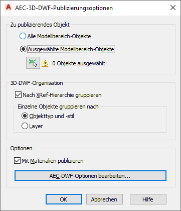

Mit diesen Schritten können Sie eine einzelne DWF- oder DWFx-Datei des derzeit bearbeiteten Modells erstellen, die die benutzerdefinierten Eigenschaftssatzdaten enthält.
Exportieren
3D-DWF.
Optionen.
| Was möchten Sie tun… | Aktion… |
| Gruppieren der Objekte nach ihren externen Referenzen und dann nach Objekttyp und -stil | Aktivieren Sie Nach XRef-Hierarchie gruppieren. Wählen Sie unter Einzelne Objekte gruppieren nach die Option Objekttyp und -stil. |
| Gruppieren der Objekte nach ihren externen Referenzen und dann nach Layer | Aktivieren Sie Nach XRef-Hierarchie gruppieren. Wählen Sie unter Einzelne Objekte gruppieren nach die Option Layer. |
| Gruppieren der Objekte nach Typ und Stil | Deaktivieren Sie Nach XRef-Hierarchie gruppieren. Wählen Sie unter Einzelne Objekte gruppieren nach die Option Objekttyp und -stil. |
| Gruppieren der Objekte nach Layer | Deaktivieren Sie Nach XRef-Hierarchie gruppieren. Wählen Sie unter Einzelne Objekte gruppieren nach die Option Layer. |

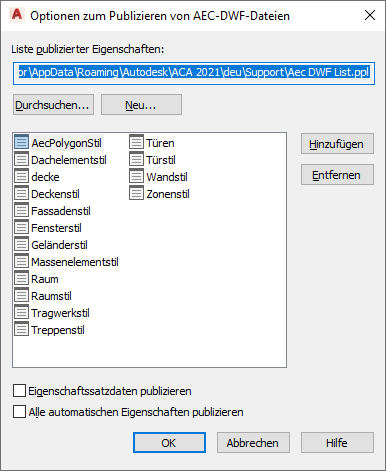

Im Dialogfeld Eigenschaftssätze hinzufügen werden vorgabemäßig die derzeit aktive Zeichnung und deren Eigenschaftssatz-Definitionen angezeigt.
Wenn der Exportvorgang abgeschlossen ist, werden Sie gefragt, ob die DWF- oder DWFx-Datei angezeigt werden soll. Klicken Sie auf Ja, um die exportierte Datei in Autodesk Design Review zu öffnen.
