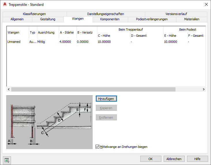

Mithilfe dieses Verfahrens können Sie mittlere Wangenverläufe mit gegehrten Ecken bei Podesten und Richtungsänderungen festlegen. Sie können diese Option festlegen, wenn Sie mit Podest-, U-förmigen und benutzerdefinierten Treppen arbeiten. Wenn Sie mit geraden oder Wendeltreppen arbeiten, können Sie diese Option nicht festlegen.

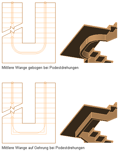

Gebogene und gegehrte mittlere Wangenverläufe bei Richtungsänderungen auf Podesten

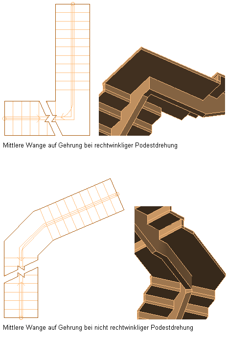

Wenn die Option Mittleren Wangenverlauf an Drehungen biegen deaktiviert ist, wird der mittlere Wangenverlauf gegehrt, um sich an den Winkel der Richtungsänderung auf dem Podest anzupassen. In den meisten Fällen ist dies ein rechter Winkel, es sind jedoch auch alle anderen Winkel möglich.
Gegehrte mittlere Wangenverläufe bei Richtungsänderungen auf Podesten
