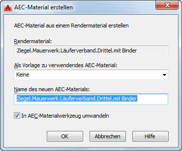

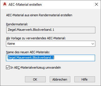

  5. Wenn Sie das Rendermaterial direkt in eine Zeichnung gezogen haben, wird das Arbeitsblatt AEC-Material erstellen angezeigt.
    • Wählen Sie unter Als Vorlage zu verwendendes AEC-Material eine bestehende Materialdefinition, die die gewünschten Parameter enthält.
      Anmerkung: Diese Materialdefinition bestimmt alle Anfangseinstellungen für das Material mit Ausnahme des Rendermaterials. Dazu gehören Layer-, Farb- und Linientypeinstellungen, Schraffuren, Zuweisung von Oberflächenschraffuren und das Verhalten des Materials bei Verwendung in Schnitten.
    • Geben Sie einen Namen für die neue Materialdefinition ein.
    • Klicken Sie auf OK.
    Die Option zur automatischen Erstellung eines Materialwerkzeugs aus der neuen Materialdefinition steht nicht zur Verfügung.

    • Wählen Sie im Arbeitsblatt AEC-Material erstellen unter Als Vorlage zu verwendendes AEC-Material eine bestehende Materialdefinition.
    • Vergewissern Sie sich, dass In AEC-Materialwerkzeug umwandeln aktiviert ist.

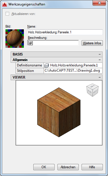

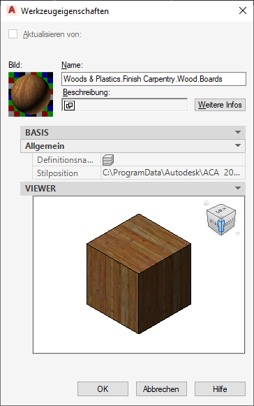

  8. Wählen Sie das Materialwerkzeug in der Werkzeugpalette, klicken Sie mit der rechten Maustaste, und wählen Sie Eigenschaften.
    Die Vorschau für das Symbol unterscheidet sich von der Vorschau im Viewer.
  9. Wählen Sie die Symbolvorschau unter Bild aus, klicken Sie mit der rechten Maustaste, und wählen Sie Bild aktualisieren. Klicken Sie auf OK.
    Das Materialwerkzeug wird jetzt in der Palette durch das Würfelsymbol von AutoCAD Architecture 2021 toolset mit der gewünschten Materialdarstellung angezeigt.
