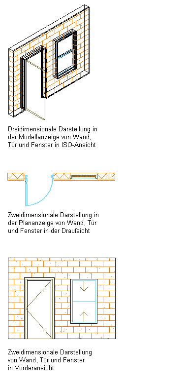

Objekte, die aus verschiedenen Ansichtsrichtungen dargestellt werden, die unterschiedliche Darstellungen verwenden
Sämtliche Objekte verfügen über zuvor definierte Darstellungen. Die meisten Objekte verfügen über die Darstellungen Plan, Modell und Deckenplan, da dies die gängigsten Planungssituationen sind. Einige Objekte, z. B. Kameras oder AEC-Referenzobjekte, verfügen nur über eine allgemeine Darstellung, da sich ihr Aussehen in verschiedenen Ansichten nicht ändert.

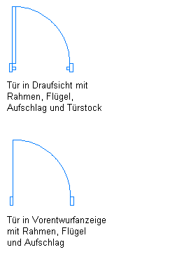

Ein einzelnes Objekt lässt sich auf verschiedene Weisen zeichnen, je nach den entsprechenden Anforderungen der unterschiedlichen Zeichnungstypen. Beispielsweise werden in der Plandarstellung die Komponenten Türflügel, Türrahmen, Türstock und Aufschlagsrichtung gezeichnet. In der Darstellung Vorentwurf dagegen werden nur die Komponenten Türflügel, Türrahmen und Aufschlagsrichtung gezeichnet. Obwohl der Türflügel in beiden Darstellungen enthalten ist, wird er jeweils anders gezeichnet. Die Plandarstellung gibt den Türflügel als Rechteck wieder, der Vorentwurf als einzelne Linie.
Ansicht einer Tür in den Darstellungen Plan und Vorentwurf
Die Plandarstellung eignet sich für zweidimensionale (2D-)Ansichten, wenn die Komponenten in einer Plandarstellung (Draufsicht) angezeigt werden. Die Vorentwurfdarstellung eignet sich für zweidimensionale (2D-)Ansichten, wenn nur eine begrenzte Detailgenauigkeit bei der Draufsicht erforderlich ist. Beispielsweise verwenden Darstellungskonfigurationen, die für das Plotten mit kleinem Maßstab bestimmt sind, wobei Details von Objekten undeutlich dargestellt werden können, häufig die Vorentwurfdarstellung.

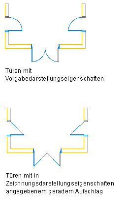

Darstellungseigenschaften der Zeichnungsvorgabe wirken sich auf alle Instanzen eines Objekts aus.

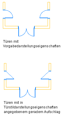

Änderungen der Darstellungseigenschaften eines Stils wirken sich auf alle Objekte aus, die diesen Stil verwenden.

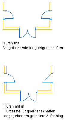

Darstellungseigenschaften eines Objekts wirken sich nur auf dieses Objekt aus.
