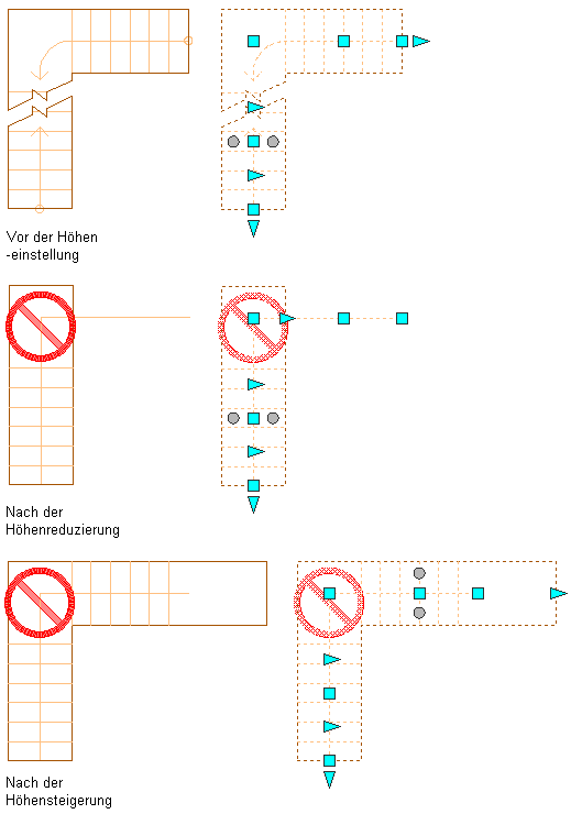

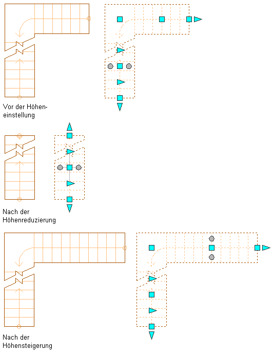

Gehen Sie wie folgt vor, um die Treppenlänge mit der Einstellung StairFit automatisch anzupassen.
Wenn StairFit aktiviert ist, wird die Länge der betreffenden Treppe bei Änderungen an ihrer Höhe automatisch angepasst. Ist StairFit deaktiviert, wird die Länge der Treppe bei einer Höhenänderung nicht automatisch angepasst. Darüber hinaus wird ein Lösungshinweissymbol angezeigt, wenn die Lauflinie der Treppe nicht lang genug für die neue Höhe ist.
Bei neu erstellten Treppen wird die Einstellung StairFit automatisch aktiviert. Bei allen Treppen, die in Versionen von Autodesk Architectural Desktop vor 2004 erstellt wurden, ist die StairFit-Einstellung deaktiviert.
Folgende Abbildung zeigt einen geraden Treppen lauf mit aktivierter Option StairFit vor und nach der Höhenänderung.
Änderung der Treppenlaufhöhe mit aktivierter Option StairFit
Folgende Abbildung zeigt einen geraden Treppen lauf mit deaktivierter Option StairFit vor und nach der Höhenänderung.
Änderung der Treppenlaufhöhe mit deaktivierter Option StairFit
