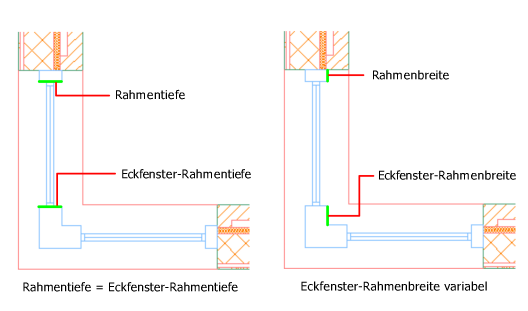

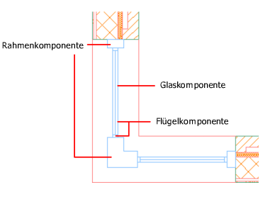

Bei Eckfenstern wird der Eckfensterrahmen folgendermaßen unterteilt:
Die Rahmenkomponente ist unterteilt in Rahmen und Eckrahmen.
Bei Eckfenstern sind Rahmentiefe und Eckrahmentiefe gleich groß. Die Rahmenbreite und die Eckrahmenbreite können unterschiedlich groß sein. Die kürzere Seite des Eckrahmens dient dazu, die Breite des Eckrahmens zu bestimmen.
Sie können die Rahmen standardmäßig oder versetzt anzeigen lassen. Sie können auch den Erweiterungswert für den Rahmen angeben.
Beim Einfügen eines Eckfensters wird das Profil des Fensterrahmens automatisch an den Winkel der Wandecke angepasst.
