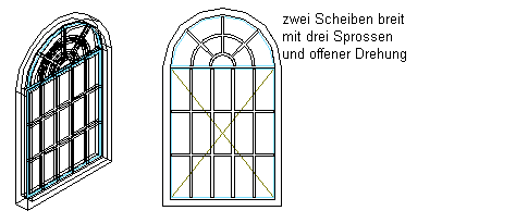

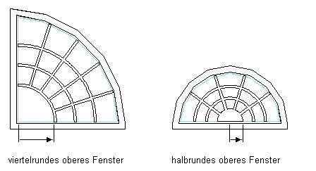

Sie können das Strahlenmuster nur zum oberen Fensterschieberahmen hinzufügen. Sie können das Strahlenmuster auf Fensterformen mit runder, halbrunder oder viertelrunder oberer Fensterfläche anwenden.
Das Strahlenmuster kann auf folgende Fenstertypen angewendet werden: flg. horizontal, Kippflügel, 1-flg. unten, horizontal; 2-flg. horizontal (Kipp); Drehflügel, 1-flg. mittig, vertikal; Kippflügel, 1-flg. mittig, horizontal; Schiebeflügel, 2-flg. horizontal, doppelt; Schiebeflügel, 2-flg. vertikal; Schiebeflügel, 2-flg. horizontal, einfach; Drehflügel, 1-flg. links, vertikal und 1-flg.

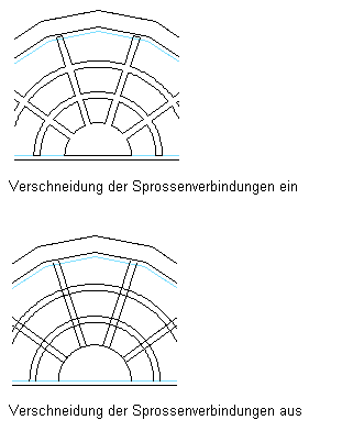

| Konvertieren der Sprossenschnittmengen in Ecken | Wählen Sie unter Sprosse die Option Verschneiden. |
| Konvertieren sämtlicher Sprossen in einen Körper (mit verschnittenen Verbindungen) | Wählen Sie unter Sprosse die Option In 3D-Körper umwandeln. |
Festlegen der Verschneidung von strahlenförmigen Sprossen

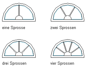

Festlegen der Anzahl von Sprossen für strahlenförmige Sprossen

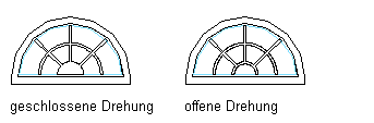

Festlegen von offenen und geschlossenen Drehungsstilen für strahlenförmige Sprossen
