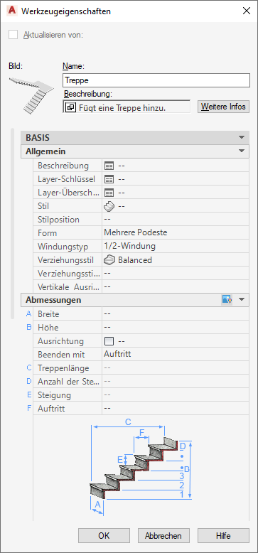

Palettenbasierte Treppenwerkzeuge
Beim Erstellen eines Werkzeugs für einen Treppenstil können Sie die folgenden optionalen Voreinstellungen wählen:
- Treppenform: Obwohl viele Eigenschaften einer Treppe nach dem Platzieren der Treppe geändert werden können, kann die Treppenform nur zum Zeitpunkt der Erstellung festgelegt werden. Sie können die Treppenform (mehrere Podeste, U-förmig, Wendeltreppe oder gerade) als Standardeinstellung für Ihre Treppenwerkzeuge festlegen.
- Windungstyp: Sie können Podeste oder Windungen angeben. Diese Einstellung kann nach dem Platzieren der Treppe nicht geändert werden.
- Verziehungsstil und Verziehungsstilposition: Wenn Sie eine Windung als Windungstyp angeben, können Sie den Verziehungsstil so festlegen, dass er auf der Windung verwendet wird. Wenn Sie den Verziehungsstil angeben, können Sie auch eine andere Zeichnung angeben, aus der der Verziehungsstil importiert werden soll.
- Treppenende: Sie können voreinstellen, ob die Treppe mit einer Setzstufe, einem Auftritt oder einem Podest enden soll. Diese Einstellung kann auch nach dem Platzieren der Treppe geändert werden.
Die Treppen-Werkzeugeigenschaften
