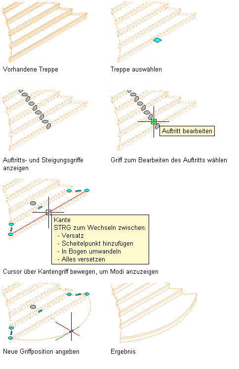

Bearbeiten eines benutzerdefinierten Treppenauftritts
Mithilfe dieses Verfahrens können Sie die Kante eines benutzerdefinierten Treppenauftritts in einen Bogen umwandeln.
Wählen Sie die zu ändernde benutzerdefinierte Treppe, und klicken Sie auf

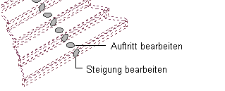

Im Mittelpunkt jedes Auftritts und jeder Steigung wird ein Griff angezeigt.

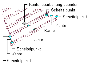

Sie können entweder die Kanten- oder die Scheitelpunktgriffe verwenden, um die Fläche des Auftritts zu ändern. Folgende Griffe werden zum Ändern der Fläche eines benutzerdefinierten Treppenauftritts angezeigt:
Eine QuickInfo mit folgenden Optionen wird angezeigt:

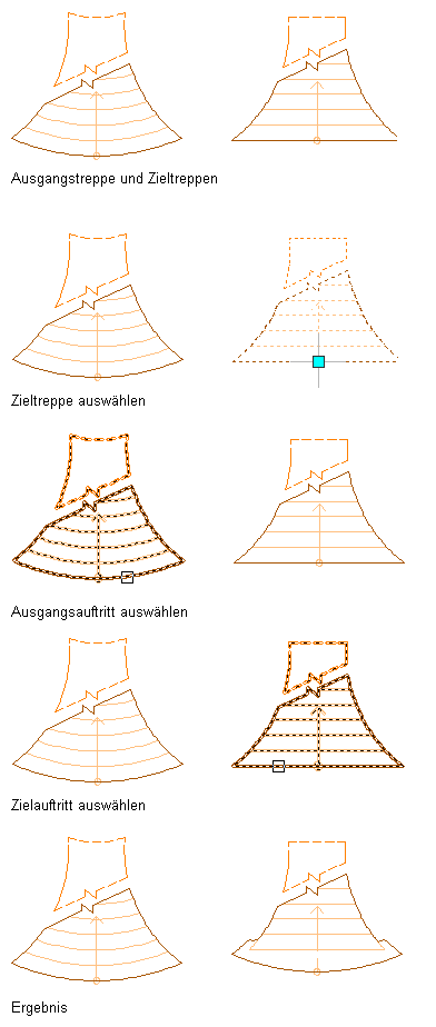

Auftritt/Steigung anpassen
Mithilfe dieses Verfahrens können Sie einen benutzerdefinierten Treppenauftritt ändern, indem Sie ihn an einen vorhandenen Auftritt einer anderen benutzerdefinierten Treppe anpassen.
Erstellen Sie zwei benutzerdefinierte Treppen: eine mit einem Ausgangsauftritt für die Anpassung und eine benutzerdefinierte Zieltreppe.
. Sie können einen Auftritt, eine Steigung oder beides anpassen.

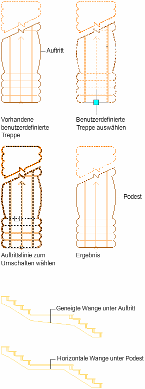

Auftritt/Treppenpodest ein/aus
Mithilfe dieses Verfahrens können Sie einen benutzerdefinierten Treppenauftritt in ein Podest bzw. ein benutzerdefiniertes Treppenpodest in einen Auftritt umwandeln.
. Wenn Sie einen Treppenstil mit definierten Wangen verwenden, stellen Sie fest, dass die Wange parallel zum Podest verläuft und beim Auftritt geneigt ist.

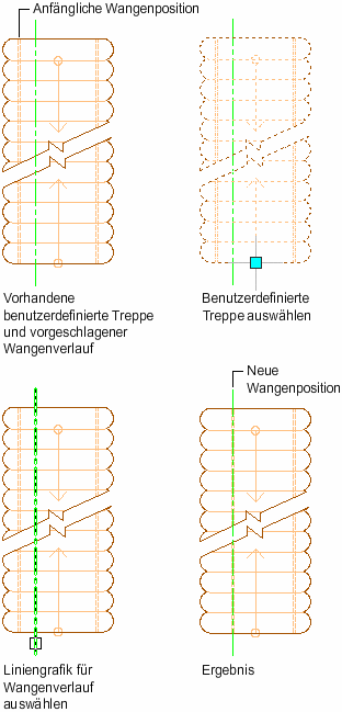

Wangenverlauf ersetzen
Mithilfe dieses Verfahrens können Sie einen vorhandenen benutzerdefinierten Treppenwangenverlauf durch einen neuen Wangenverlauf ersetzen, indem Sie eine Liniengrafik auswählen. Die Liniengrafik muss sich innerhalb der Treppe befinden, um für die Auswahl als Ersatzwangenverlauf zulässig zu sein. Außerdem muss sie der gesamten Treppenlänge folgen.
