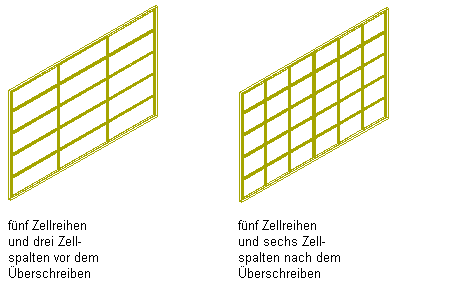

Das Raster einer Tür-Fenster-Kombination besteht aus einer oder mehreren Unterteilungen, die festlegen, wie die Tür-Fenster-Kombination aufgeteilt ist. Unterteilungen sind entweder horizontal oder vertikal und können ineinander verschachtelt sein.
Sie können eine Unterteilung in einer Tür-Fenster-Kombination überschreiben und somit das Raster der Tür-Fenster-Kombination ändern.
