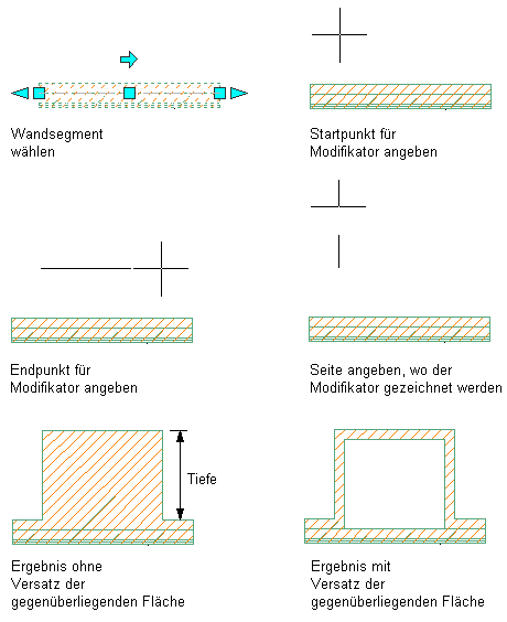

Wandmodifikatoren (auch Planmodifikatoren genannt) nutzen die zweidimensionale Geometrie einer offenen Polylinie, um die Form einer Wand oder Wandkomponente anzupassen. Um mit Wandmodifikatoren zu arbeiten, zeichnen Sie eine Polylinie in der gewünschten Form und erstellten aus der Polylinie einen Wandmodifikatorstil. Sie können dann Wandmodifikatoren dieses Stils jeder beliebigen Wand hinzufügen. Einer Wand kann mehr als ein Wandmodifikator hinzugefügt sein.
Sie legen die Platzierung eines Wandmodifikator einschließlich seiner vertikalen und horizontalen Position und seiner Tiefe fest. Der Wandmodifikator kann der gezeichneten Größe der Polylinie entsprechend hinzugefügt oder auf eine bestimmte Größe skaliert werden. Der Wandmodifikator wird anschließend vertikal entlang der Wandoberfläche extrudiert.
Der Wandmodifikator kann auf eine oder beide Seiten der Wand angewendet werden. Wenn Sie die Fläche wählen, können Sie den Wandmodifikator auch von der gegenüberliegenden Fläche versetzen, um einen Vorsprung wie für Rohrleitungs- oder Innenstützenaussparungen zu erstellen.
Anwenden von Wandmodifikatoren auf eine Wand
Nach dem Platzieren eines Wandmodifikators können Sie seine Position anpassen oder ihn einer anderen Wandkomponente zuweisen. Sie können auch die Geometrie des Wandmodifikators bearbeiten und die Änderungen im aktuellen oder in einem neuen Wandmodifikatorstil speichern.
Wandmodifikatoren übernehmen die Materialzuweisung und die Darstellungseigenschaften der Wandkomponente, der sie zugewiesen sind. Dadurch haben Sie die Möglichkeit, denselben Wandmodifikator für verschiedene Wandtypen zu verwenden.
Die Geometrie eines Wandmodifikators wird als Wandmodifikatorstil gespeichert. Sie können den Stil während des Hinzufügens des Wandmodifikators zu einer Wand erstellen. Sie können auch zuerst einen Wandmodifikator erstellen und diesen dann wie gewünscht auf Wände anwenden.
