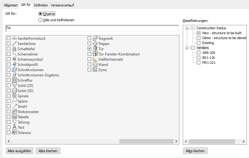

Eine Eigenschaftssatz-Definition für ein Türobjekt
Eigenschaften für AEC-Objekttypen gehören in der Regel einer von zwei Kategorien an:
Automatische Eigenschaften stehen direkt für die Eigenschaftssatz-Definitionen zur Verfügung. Sie erstellen Eigenschaften manuell und geben Werte dafür ein.
Sie können eine Eigenschaftssatz-Definition entweder für Objekte oder Stile und Definitionen erstellen (wie MV-Blockdefinitionen). Manuelle Eigenschaften, die sich wahrscheinlich für jede Instanz eines Objekts unterscheiden, gehören zu einer objektbasierten Eigenschaftssatz-Definition, die nach Objekt angewendet wird.

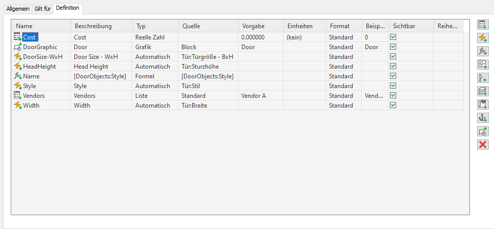

Eigenschaftssatz-Definition für Türobjekte

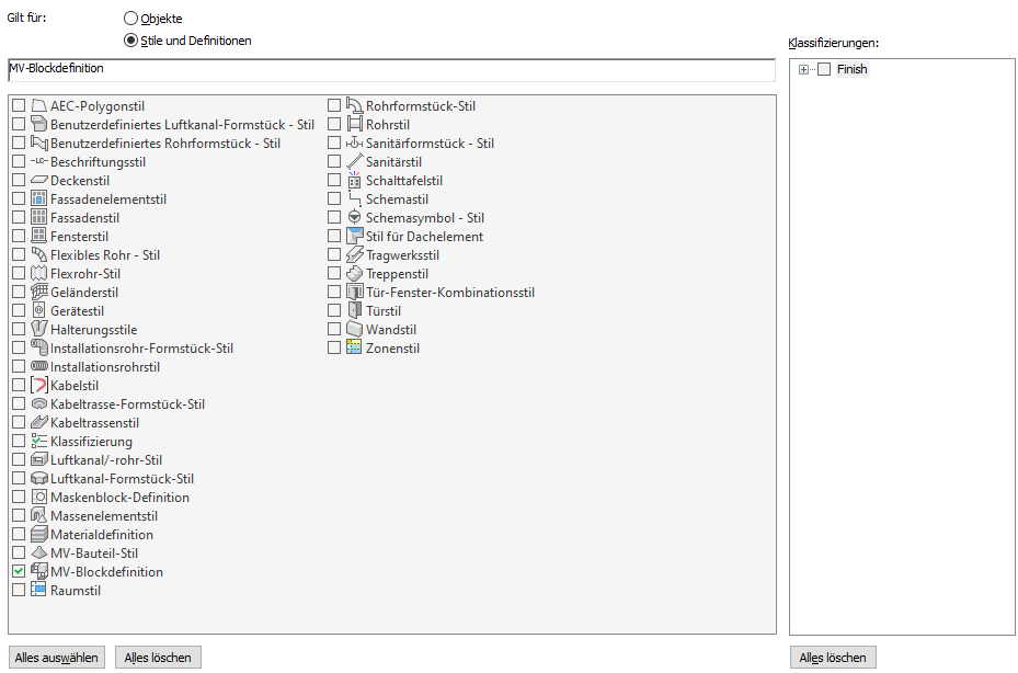

Manuelle Eigenschaften, die für alle Instanzen eines Stils gleich sind, gehören zu einer stilbasierten Eigenschaftssatz-Definition, die auf einen Stil (beispielsweise einen Wandstil) oder eine Definition (beispielsweise eine MV-Blockdefinition) angewendet wird.
Eigenschaftssatz-Definition für MV-Blockdefinitionen
Automatische Eigenschaften werden dynamisch aus dem Objekt ermittelt. Die meisten automatischen Eigenschaften sollten in einer stilbasierten Eigenschaftssatz-Definition aufgenommen werden, und zwar auch in den Fällen, in denen die Werte für jede Instanz des Objekts unterschiedlich sind. Zum Beispiel können die Eigenschaften "Türbreite" und "Türhöhe" automatisch aus Türobjekten extrahiert werden. Das Platzieren dieser Eigenschaften in eine stilbasierte Eigenschaftssatz-Definition liefert einen Wert für die einzelnen Türobjekte dieses Stils, und dies ist effizienter, als sie in einer objektbasierten Eigenschaftssatz-Definition abzulegen und sie dann jeder einzelnen Tür hinzuzufügen.
