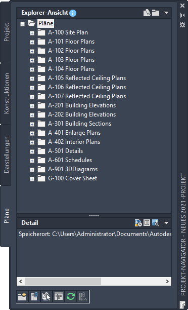

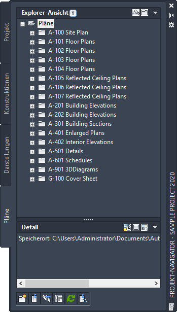

Die grundlegenden Kategorien werden im Zeichnungs-Explorer durch Ordner innerhalb der Projektstruktur dargestellt, die Ihnen helfen, Ihre Projektdateien nach Bereichen, Zeichnungstypen oder Aspekten Ihres Arbeitsablaufs anzuordnen.
Für jedes Gebäudeprojekt in AutoCAD Architecture 2021 toolset wird auf der Registerkarte Projekt der Projekt-Navigator-Palette die folgende grundlegende Kategoriestruktur angezeigt:
Wenn Sie Modellbereichsansichten in einer Ansichtszeichnung erstellen, werden diese unter der Ansichtszeichnung in derselben Kategorie platziert.
In der folgenden Abbildung wird eine Explorer-Ansicht gezeigt.

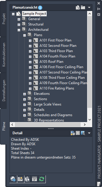

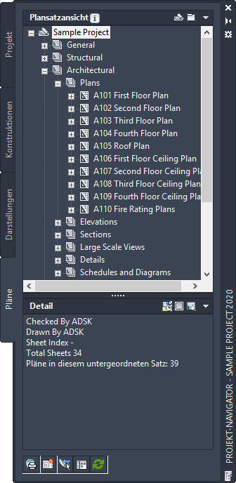

In der Plansatzansicht sind Pläne in untergeordneten Plansätzen angeordnet. Diese untergeordneten Plansätze sind eine logische, keine reale Struktur. Die Ordnerkategorie, in der sich der Plan befindet, muss nicht mit dem untergeordneten Plansatz übereinstimmen, in dem er eingeordnet wird. Zur besseren Übersichtlichkeit sollten die Strukturen von Plansatz und die Plankategorien sich jedoch entsprechen.
Sie können die Anordnung der untergeordneten Plansätze in der Plansatzansicht ändern, der physische Speicherort der Kategorie oder des Ordners bleibt jedoch gleich. Dasselbe gilt, wenn Sie in der Plansatzansicht einen Plan aus einem untergeordneten Plansatz entfernen: Es wird lediglich die Referenz des Plans auf den untergeordneten Plansatz entfernt, das Layout selbst und die Planzeichnung, in der es enthalten ist, bleiben im Ordner Pläne bzw. dem entsprechenden Unterordner erhalten.
In der Explorer-Ansicht werden die Planzeichnungen in Ordnerkategorien gruppiert. Wenn Sie in einer Planzeichnung Pläne oder Planansichten erstellen, werden diese in der Planzeichnung platziert.
