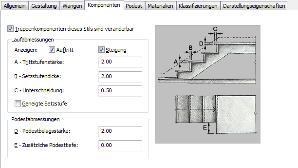

- Klicken Sie auf die Registerkarte Komponenten.
- Bestimmen Sie, ob die Treppen dieses Stils auch andere Charakteristika haben können:

| Bestimmen von Treppenlaufbemaßungen beim Hinzufügen oder Ändern von Treppen, z. B. der Trittstufenstärke, Setzstufendicke oder Unterschneidung |
Wählen Sie Treppenkomponenten dieses Stils sind veränderbar. |
| Für alle Treppen dieses Stils bestimmen, dass die Treppenlaufbemaßungen des Stils verwendet werden sollen |
Deaktivieren Sie Treppenkomponenten dieses Stils sind veränderbar. |

- Aktivieren bzw. Deaktivieren der Darstellung von Auftritten und Steigungen.
Wenn die Anzeige von Auftritten deaktiviert ist, sind die Trittstufenstärke und die Podestdicke nicht verfügbar.
- Legen Sie die Bemaßungen des Treppenlaufs fest:
| Was möchten Sie tun… |
Aktion… |
| Angeben der Dicke der Auftritte |
Geben Sie einen Wert für die Trittstufenstärke ein. |
| Angeben der Setzstufendicke |
Geben Sie einen Wert für die Setzstufendicke ein. |
| Angeben der Länge der Auftrittskante, die über die Steigung projiziert wird. |
Geben Sie einen Wert für die Unterschneidung ein. |
| Angeben von geneigten Stufen |
Wählen Sie Geneigte Stufe. |
- Geben Sie die Podestbemaßungen an:
Aktion… |
| Angeben der Dicke der Podeste |
Geben Sie einen Wert für die Podestdicke ein. |
| Angeben der zusätzlichen Breite für Podeste |
Geben Sie einen Wert für die zusätzliche Breite ein. |
