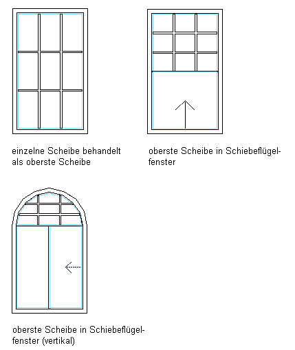

| nur zum obersten Flügel | Wählen Sie unter Fensterfläche die Option Oben. Oben gilt auch für einfache Fensterflügel. |
| zu allen Flügeln | Wählen Sie unter Fensterfläche die Option Weitere und dann die Option Alle. |

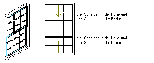

| zu einer einzelnen Flügelkomponente | Wählen Sie unter Fensterfläche die Option Weitere. Wählen Sie Einzeln, und geben Sie die Indexnummer für den Fensterschieberahmen an. Die Fensterflügel sind beginnend in der unteren linken Ecke gegen den Uhrzeigersinn indiziert. |
Festlegen von rechteckigen Sprossen für den oberen Fensterflügel
Festlegen von rechteckigen Sprossen für eine einzelne Fensterflügelkomponente

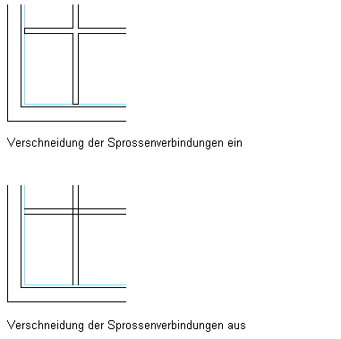

| Was möchten Sie konvertieren… | Aktion… |
| die Sprossenschnittmengen in Ecken | Wählen Sie unter Sprosse die Option Verschneiden. |
| sämtliche Sprossen in einen Körper (mit verschnittenen Verbindungen) | Wählen Sie unter Sprosse die Option In 3D-Körper umwandeln. |
Festlegen der Verschneidung von rechteckigen Sprossen
