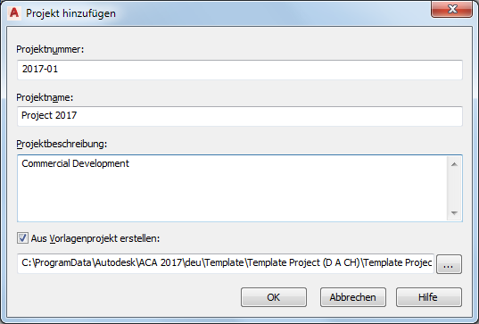

Das Erstellen eines Vorlagenprojekts ist nicht das Gleiche wie das einfache Kopieren und Umbenennen eines vorhandenen Projekts. Um eine Vorlage ordnungsgemäß aufzurufen, müssen Sie sie zu dem Zeitpunkt angeben, zu dem Sie Ihr neues Projekt erstellen.
Angeben des Vorlagenprojekts im Dialogfeld Projekt hinzufügen. Dies kann nur zu diesem Zeitpunkt geschehen. Wenn das neue Projekt erstellt wird, werden Einstellungen und Dateien vom angegebenen Vorlagenprojekt in das neue Projekt kopiert.
