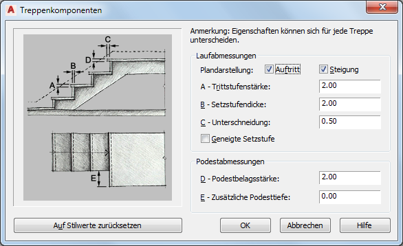

Gehen Sie wie folgt vor, um Auftritt, Setzstufendicke und Unterschneidung zu bestimmen. Außerdem können Sie die Anzeige der Auftritte und Steigungen aktivieren bzw. deaktivieren.
Wenn die Anzeige von Auftritten oder Steigungen deaktiviert ist, ist die entsprechende Höhe nicht verfügbar.
| Was möchten Sie tun… | Aktion… |
| Angeben der Dicke der einzelnen Auftritte | Wählen Sie Auftritt, und geben Sie einen Wert für die Trittstufenstärke ein. |
| Angeben der Höhe der einzelnen Steigungen | Wählen Sie Steigung, und geben Sie einen Wert für Setzstufendicke ein. |
| Angeben der Länge der Auftrittskante, die über die Steigung projiziert wird. | Geben Sie einen Wert für die Unterschneidung ein. |
| Angeben von geneigten Stufen | Wählen Sie Geneigte Stufe. |
