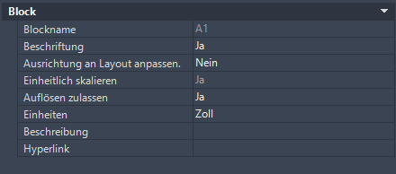

  5. Wählen Sie auf der Eigenschaftenpalette unter Block für Beschriftung Ja.
